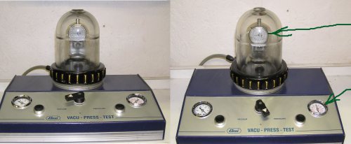

Vodotěsnost hodinek je třeba kontrolovat ročně a při každém otevření hodinek (výměna baterie, opravy atd).
Toto je přístroj, který dokáže změřit vodotěsnost u vašich hodinek. Hodinky se upevní do přístroje, kde se měří výška hodinek tisícinovým úchylkoměrem. Odsáváním tlaku pod poklopem se snižuje tlak. Pokud jsou hodinky vodotěsné, tak se zvětšuje rozměr hodinek, který lze snadno odečíst z číselníku přístroje. Při přetlaku se hodinky naopak zmenšují. (zdroj)

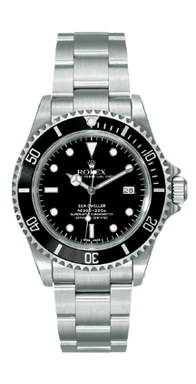

Rolexy jsou do dneška oblíbenou značkou potápěčů, byť na můj vkus mírně předraženou a reklamou zprofanovanou. Přesto stojí za to si alespoň ukázat hodinky Rolex Oyster Sea-Dweller 4000, které jsou vodotěsné do 1220 metrů (to je 4000 stop, proto to číslo v názvu) a jsou samonátahové. Cena takových hodinek se pohybuje kolem 4000 USD za nové, starší seženete i za polovinu.

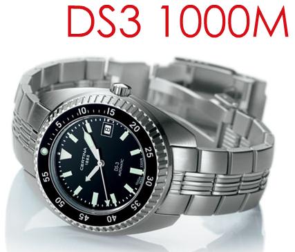

Jako další příklad je tu Certina DS3 1000M, tedy hodinky vodotěsné do 1000 metrů. Jsou samozřejmě samonátahové, stejně jako Oyster mají také ony pojistný ventil dělají s v limitované sérii 1888 kusů a jsou z ušlechtilé oceli. U nás jsem je našel v tomto online obchodě za slušných cca 22 000 Kč. Zde info na webu.

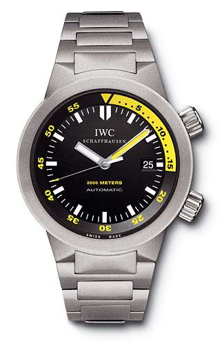

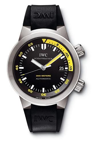

A do třetice hodinky firmy IWC, která má svoji výrobní řadu Aquatimer. Hodinky z této řady vydrží alespoň 12 ATM, tedy 120 metrů a na obrázku jsou IWC Aquatimer Automatic 2000, samonátahové hodinky odolné do 2000 metrů vytvořené z titanu. Sklíčko je safírové a vybrat si můžete z titanového nebo gumového řemínku. Cenu si neodvažuji tipovat... web výrobce zde.
