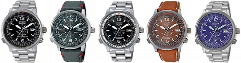

Hodinky se vyrábějí v mnoha různých verzích. Pouzdro většinou v nerezové oceli, model Nighthawk má pouzdro i tah s černou povrchovou úpravou, dražší modely jsou titanové. Barva číselníku převážně černá, existuje i modrá nebo hnědá verze. Vnitřní otočná luneta bývá v barvě číselníku, černé a modré číselníky mohou být i s bílou vnitřní otočnou lunetou. Všechny varianty mají datumovku na pozici 3, sklo s vnitřní antireflexní úpravou buď minerální nebo safírové, voděodolnost 200 m. Některé modely jsou s koženými řemeny s různými druhy spon a zapínání, setkat se můžeme i s kevlarovými a gumovými řemeny. Rádiově řízené hodinky mají navíc korunku na pozici 8, která slouží k seřizování a rádiové synchronizaci času.

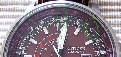

Letecké a navigační výpočty, stejně jako obecné výpočty, se provádějí pomocí vnitřní otočné stupnice ovládané korunkou na pozici 8. Výpočty jsou spíše orientační, pro přesné výsledky je lepší použít k tomu určené nástroje.

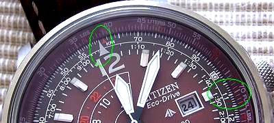

Chceme-li spočítat kolik je 25x16, nastavíme na otočné stupnici 25 proti orámované desítce a šestnáctka ukazuje výsledek 40 (na desítkové stupnici):

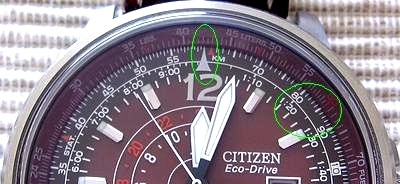

Obdobně vypočítáme například 210:14 tak, že 21 na otočné stupnici nastavíme proti čtrnáctce a naproti orámované desítce máme výsledek 15:

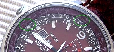

Podobným způsobem lze orientačně vypočítat mocniny i odmocniny. Třeba druhá mocnina 17 je 289. Na otočné stupnici nastavíme proti orámované desítce 17 a naproti sedmnáctce zjistíme necelých 29 (290):

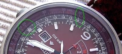

Za jak dlouho překoná letadlo vzdálenost 600 námořních mil při rychlosti 420 knotů? Proti značce rychlostního indexu (bílá šipka na pozici 12) nastavíme na otočné stupnici hodnotu 42 a poté proti hodnotě 60 odečteme na pevné stupnici časový údaj 1:25 hodin.
Jaká je pozemní rychlost letadla, když za 1 hodinu a 40 minut uletí vzdálenost 450 námořních mil? Hodnotu 45 na otočné stupnici nastavíme proti časovému údaji 1:40 a na značce rychlostního indexu zjistíme rychlost letu 270 knotů.
Jakou vzdálenost uletí letadlo při rychlosti 270 knotů za 80 minut? Proti značce rychlostního indexu nastavíme na otočné stupnici 27 a proti 1:20 na pevné stupnici vyčteme na otočné hodnotu 36, což znamená letovou vzdálenost 360 námořních mil.
Kolik paliva se spotřebuje za 7 hodin letu při průměrné spotřebě 450 galonů za hodinu? Nastavíme 45 na značku rychlostního indexu a čas 7:00 ukazuje celkovou spotřebu 3.150 galonů paliva.

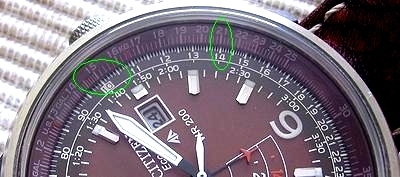

Jestliže letadlo spotřebuje za 40 minut letu 180 galonů paliva, jaká je jeho průměrná spotřeba? Otočnou stupnicí nastavíme číslo 18 proti čtyřicítce a proti značce rychlostního indexu vidíme hodnotu 27, která udává průměrnou spotřebu 270 galonů za hodinu.
Kolik je maximální letová doba při průměrné spotřebě 380 galonů za hodinu a množství paliva je 700 galonů? Proti značce rychlostního indexu nastavíme 38 a proti 70 přečteme maximální letovou dobu jednu hodinu a padesát minut.

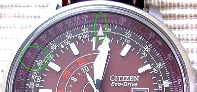

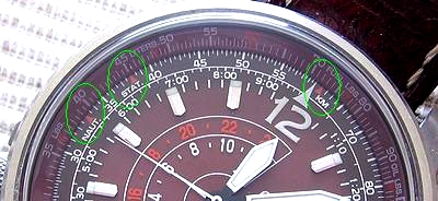

Zkusíme si i převody vzdáleností, např. kolik je 45 mil v námořních mílích nebo kilometrech? Číslici 45 na otočné stupnici nastavíme proti červené šipce se značkou STAT. a proti další červené šipce se značkou NAUT. zjistíme hodnotu 39 námořních mil a obdobně proti červené šipce tentokrát se značkou KM najdeme 72 kilometrů.
