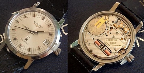

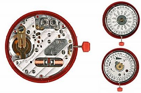

Ještě bych přidal obrázek kalibru MOSABA 300 Hz, který do svých ladičkových hodinek používaly takové firmy jako IWC, Omega, Longines, Rado, Eterna, atd. Verze ESA 9164 byla s datem a dnem v týdnu a verze ESA 9162 jen s datem.
U hodinek Longines Ultronic je zřetelně vidět výše zmíněný kalibr (mimochodem tyto hodinky se nedávno objevily v prodejní sekci diskuzního fóra)

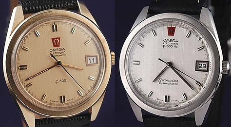

A pro ilustraci ladičkové hodinky Omega, jedny dokonce v modelu Seamaster.
