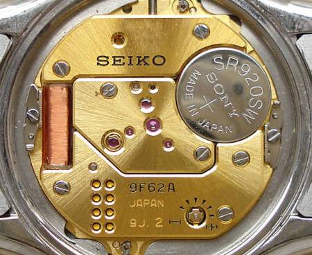

Super přesné quartz kalibry vyrábí Breitling na základě kalibrů švýcarského výrobce ETA, dále pak Seiko, Citizen a pár dalších firem. Na následujícím obrázku je vyfocen ručně skládaný kalibr 9F62, používaný ve vrcholové řadě Grand Seiko. Výrobce u tohoto strojku garantuje servisní interval strojku 50 let (kromě výměny baterie).
Zdroj: Ebay
Výše vyfotografovaný strojek je po drobné úpravě použit například v modelu Grand Seiko SBGX039, jehož resistence magnetickému poli je 40000 A/m (norma ISO 764 je 4800A/m) .
