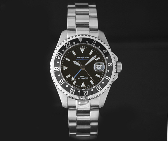

Hodinky Vincent Airmania Aquaconcept GMT jsou klasickou variací na potápěčské hodinky Rolex Submariner nebo Omega Seamaster. Výrazná emailovaná luneta, klasické provedení včetně zvětšovací lupy zvané „kyklopovo oko“, kovový tah – přitom mírně odlišné, dost natolik, aby nebylo možné je vydávat za „fake“, tedy podvrh.

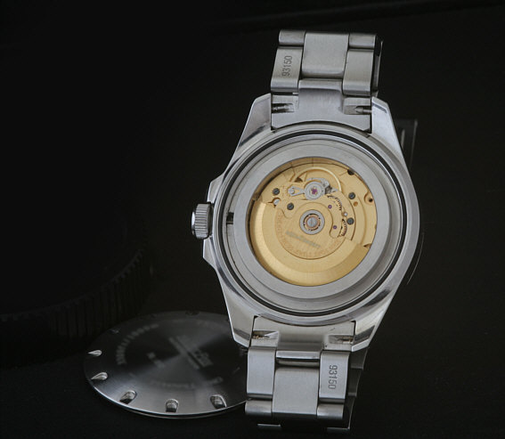

Srdcem hodinek je ETA 2836-2 (info o kalibru a foto zde), mechanický švýcarský strojek se samonátahem a rezervou chodu cca 40 hodin. Vteřinová ručička je umístěná centrálně, lze ji přes korunku zastavit při regulaci času. Zvláštností je GMT, tedy druhá časová zóna, zvláštní modrá ručička, jež může ukazovat čas v nějakém místě, které si vyberete, ukazuje jej v režimu 24 hodin. Ručičku GMT lze ovládat přes korunku nebo si lze otočit lunetu tak, aby ručička ukazovala na správný čas na lunetě. Luneta je tedy očíslována do 24 hodin, není vhodná pro měření času. Strojek má 25 kamenů, kmitočet 4 Hz, datumovku na pozici tři (strojek umožňuje i ukazování dne v týdnu, ale není u hodinek použito) a proti nárazu jej chrání Incabloc.
Překpavením byla úprava hodinového strojku – jak rotor, tak můstky strojku jsou zlacené, o to více škoda, že není strojek vidět skrze dýnko. Nepokoj je v glacydurovém provedení, což je obchodní název pro slitunu berylia, mědi a železa a vyznačuje se značnou teplotní stálostí a tvrdostí, vhodnou pro nepokoje u lepších hodinek. Což je další plus pro tento model. (Klikem na obrázek se dostanete na větší verzi)

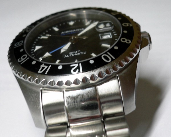

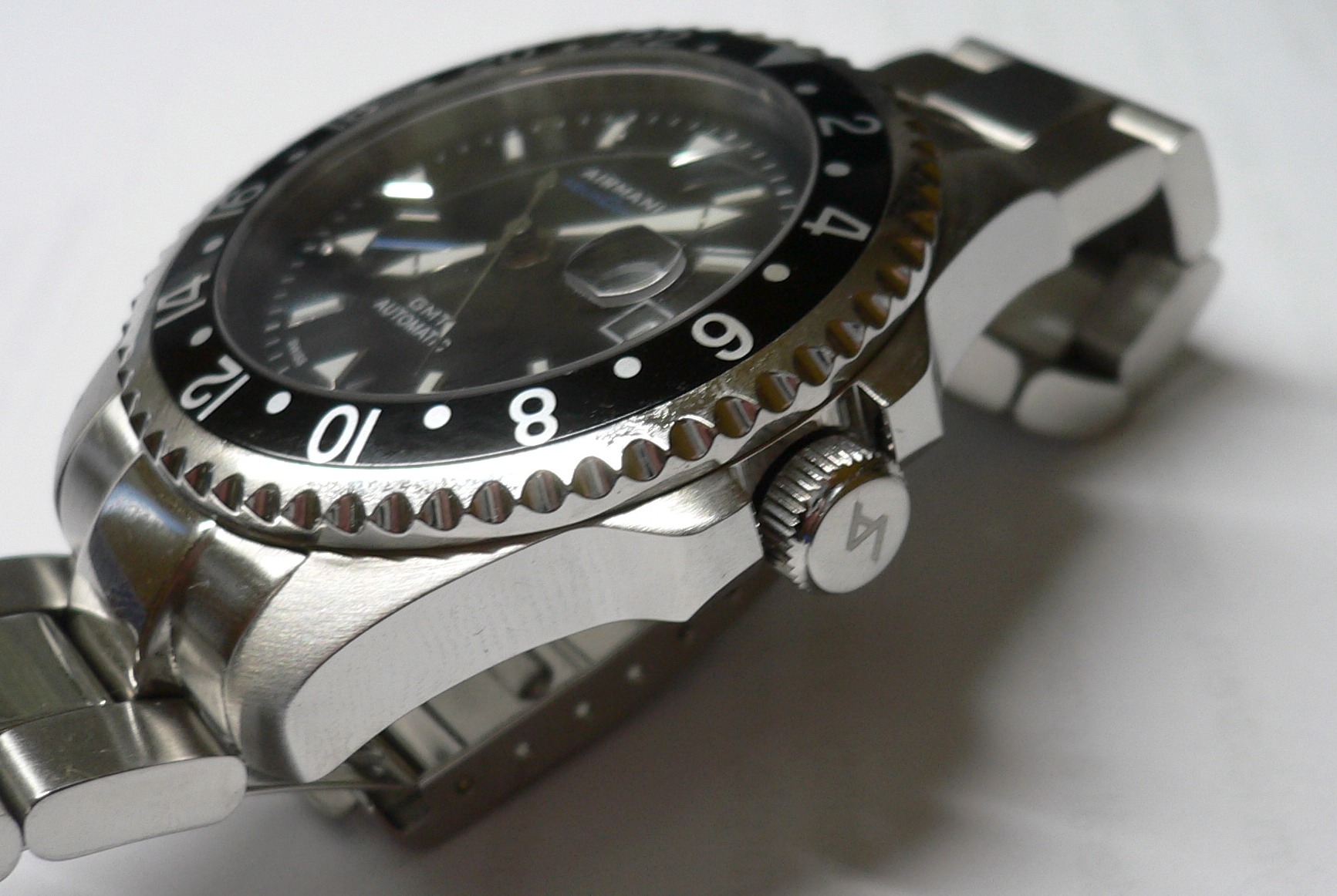

Luneta je emailovaná, kvalitně zpracovaná, emailování se neodlupuje. Je otočná pouze v jednom směru, jak je u těchto modelů požadováno, otáčení je velmi přesné, jen na můj vkus poněkud tuhé, pokud jsem měl mokré ruce, musel jsem k otočení použít nehet.
Detail hodinek...

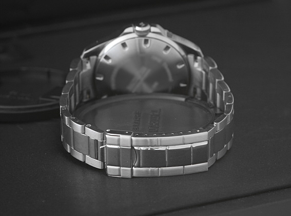

Celkové zpracování hodinek je na velmi slušné úrovni, jediné rozpaky působil kovový tah, který se sice snažil napodobit původní tahy Submarineru, ale provedení není zdaleka tak přesvědčivé. Na druhou stranu tah se nepoškodil ani při větší námaze a ani netahal za ruku. Další zvláštností bylo, že výrobci se nepodařilo vyleštit plochy pouzdra hodinek u tahu – zde bylo patrné nerozleštěné vyfrézování oceli. Na druhou stranu je také jen možné, že jsme nedocenili, jak se výrobce vzhledově vyrovnal s přechodem z tahu na pouzdro hodinek.
Vzhledu hodinek by asi prospělo konkávní sklíčko, výrobce použil ploché safírové sklíčko, protože na něj z vnější strany nalepil zvětšovací lupu, Kyklopovo oko. Chvíli jsme se obávali, že lupu při běžném nošení urazíme ze sklíčka, ale ukázalo se, že je dost odolná, neodloupla se a je přidělaná velmi pevně. Samotné safírové sklíčko má tloušťku 2 mm.

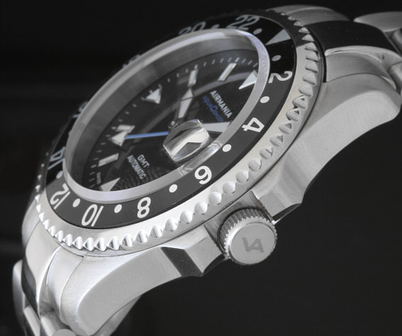

Ručičky i indexy na ciferníku jsou vyvedeny tritiovou barvou s velmi slušnou svítivostí, ciferník jednoduchý, nezdobený. Korunka je šroubovací, chráněná dvěma bloky proti nárazu, který by ji mohl poškodit, což je ostatně u tohoto sportovního provedení obvyklé a přispívá to k masivnosti hodin. Na korunce je vybroušeno (možná vypáleno) malé logo VA, Vincent Airmania, jde tedy o standardní kupovanou korunku, nikoliv o zakázkový výrobek, což znovu svědčí o malosériovosti těchto hodinek, jinak by si nechal výrobce vyrobit korunku s lisovaným logem, což ale stojí penízky navíc a je třeba vzít větší serii. Stejné provedení popisek je na dýnku, je zde sériové číslo (93 – opět znak kusovosti) a pár údajů včetně nápisu Swiss Made.

Hodinky jsou vhodné pro milovníky velkých ciferníků – průměr ciferníku je 42 mm a provedení hodinek je skutečně masivní, jsou samozřejmě určeny pro velkou mužskou ruku, na dámách příliš elegantně nevypadají (vyzkoušeno), protože ciferník jim přesahuje zápěstí. Je třeba říci, že hodinky jsou docela těžké a pokud si správně neseřídíte kovový tah, aby přesně odpovídal obvodu vašeho zápěstí, záhy to pocítíte, protože vám buďto hodinky omlátí ruku (pokud je tah volný) nebo otlačí zápěstí (pokud je utažený). Doporučuji proto jemně ladit obvod tahu skrze posuvání tahu západkami na přesce – až si ho budete nechávat nastavovat na obvod svého zápěstí, nechte si ho odladit na usazení západky v polovině přesky…
