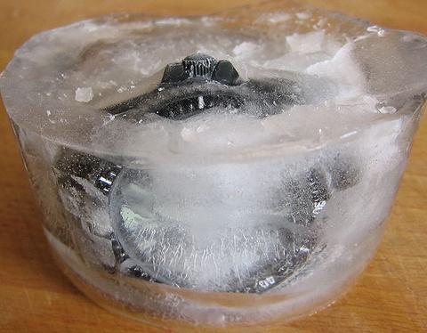

Protože hodinky jsou určeny do extrémních podmínek, rozhodl jsem se je trochu potrápit a podrobil je několika více či méně náročnějším zkouškám. Nejdříve si vyzkoušely vodní lázeň a následně hluboké zmrazení na více než minus 20 stupňů Celsia.

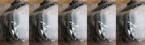

Po jednodenním zchlazení a následném vyjmutí z mrazáku (jak vidíte na předchozím obrázku), hodinky nejevily žádné známky nějaké újmy. Protože byly předtím dostatečně natažené, stále bez problémů šly a dokonce velmi přesně. Všimněte si na následující sérii obrázků normálního pohybu vteřinové ručky.

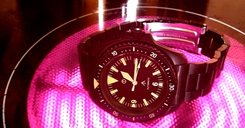

Což ale není na obrázku téměř vidět, protože se po vložení hodinek obalených ledem, voda okamžitě přestala vařit. Takže nezbývá než uvěřit mému popisu bez průkazné fotodokumentace. Po definitivním zbavení se ledové vrstvy ještě hodinky prošly zkouškou z nejtěžších. Vyzkoušel jsem nový způsob rychlého uschnutí (viz obrázek výše) pomocí na maximum rozpálené plotýnky keramické varné desky. Pravdou je, že hodinky na ní nebyly dlouho, po 20 vteřinách jsem už nevydržel s nervy a hodinky sundal.

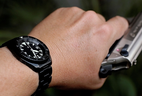

Klobouk dolů před Tvojí badatelskou činností, jen malá podotázečka: co je to za prťavou pistolku?
Walther PPK agenta 007. Neznáš mechano?
