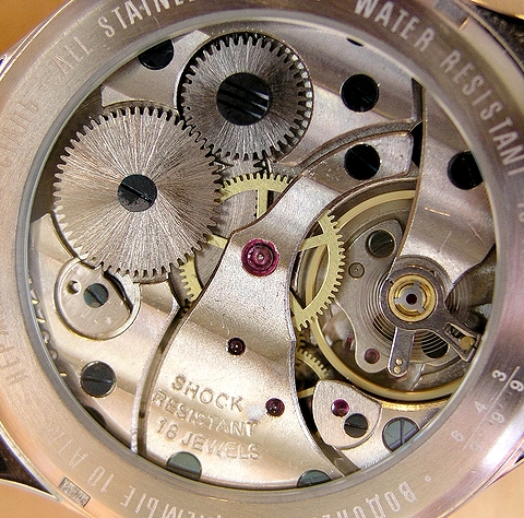

Průměr pouzdra bez korunky je 43 mm, výška 13 mm. Druh oceli výrobce neuvádí. Pouzdro je leštěné po celém svém povrchu. Zadní víčko informuje o vodotěsnosti 10 ATM, sériovém čísle, o materiálu pouzdra (all SS) a poskytuje veliký průhled na dekorovaný strojek Molnija 3603. Pouzdro hodinek se až na povrchovou úpravu nijak neliší od pouzder používaných v modelech Aviator 43.
Strojek
Hodinky jsou osazeny strojkem Molnija 3603 s následujícími parametry:
18 kamenů
frekvence 21000
41 hodin rezervy
průměr strojku 36 mm
výška strojku 4,6 mm
manuální nátah
zdobení "ženevskými" pruhy a "modřenými" šroubky.
Nepodařilo se mi zjistit od kdy se strojky Molnija přesně vyrábějí. Na internetu (www.horology.ru/articles/TZ.htm) jsem narazil na fotografii strojku Molnija 3602, který byl vyroben v roce 1956. Strojky Molnija vychází z francouzského kalibru "Lip" R36. Strojek nemá ukazatel data ale disponuje mimostřednou vteřinovou ručičkou.
Rozdíly mezi jednotlivými verzemi strojků jsou následující:
verze 3601 – má 15 kamenů
verze 3602 – má 18 kamenů
verze 3603 – má 18 kamenů + shock resistant (nárazuvzdorné uložení).

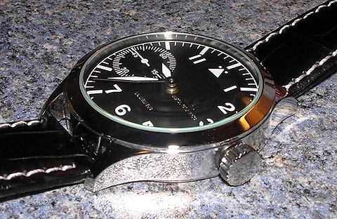

Sklíčko hodinek je vypouklé a je vyrobeno z minerálního skla. Díky vypouklému sklíčky mají hodinky příjemný, lehce nostalgický vzhled. Při pohledu na hodinky z příliš nízkého úhlu pohledu sklíčko zkresluje pohled na ciferník, ale to je u vypouklých sklíček běžné.
Korunka
Korunka je díky své velikosti výrazným prvkem hodinek. Korunka má průměr cca 9 mm, je dlouhá cca 4 mm. Je podélně vroubkovaná. Po vyšroubování korunky do polohy „0“ můžeme strojek ručně natáhnout, v poloze "1" nastavujeme čas.
Ciferník
Podklad ciferníku je černé barvy. Jednotlivé indexy a číslice na ciferníku jsou naneseny bílou fosforeskující barvou, svítivost je bohužel symbolická. Informace o modelu hodinek a počtu kamenů je vyvedena v reliéfu se stříbrnou barvou. Použitý font je naštěstí velmi malý, takže tyto dva nápisy design ciferníku neruší.Po okraji ciferníku je 60 bílých značek pro vteřiny, na pozici 12 je klasická letecká značka – trojúhelník se dvěma tečkami. Velmi příjemně překvapí bílá mimostředná vteřinová ručička, která dodává hodinkám tu správnou atmosféru. Minutová a hodinová ručička jsou bílé s černým okrajem. Datum na ciferníku není, hodinky se tak i díky použitému manuálnímu nátahu přibližují více původním předlohám ze druhé světové války. Čitelnost ciferníku je za světla za šera velmi dobrá, v noci je čitelnost mizerná díky nekvalitní svítící hmotě.

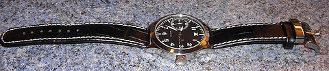

Pásek
Dodaný pásek je černé barvy, s bílým lemováním a s vyraženým krokodýlím „vzorkem“. Spona pásku je leštěná s logem Poljotu. Plánuji nahradit tento pásek páskem Nature v barvě Gold Brown z kolekce Traveller výrobce Hirch.

Pri včerejším natahování hodinek v nich něco "luplo" a následkem toho se hodinky zpozdily o 5 minut za 24h............. Tak dnes se mi hodinky vrátily z hodinářství. Půl dne jsem měl pocit, že fungují bez problemů. Pak se mi začaly zpožďovat asi o minutu za 25 minut. Pozorovaním jsem zjistil, že se mi nezpožďuje vteřinová ručicka, která beží přesně, ale že se mi zpožďuje minutová ručička............. Tak hodinky včera dorazily, opravené a fungují. takže nakonec jsem spokojen i když to teda trvalo.
Jak je to s tou vodotěsností? Zde (http://www.ruwatch.com/cgi-bin/shop/cart.pl?id=0000099&lang=en&Art_nr=1744) uvádějí pouze 3 atm?
K čemu je leštěné pouzdro, dobré zpracování a dokonce vodotěsnost, když nefungují ani na vzduchu? viz dodatek
To cigi: Dobrá otázka…nicméně ted už konečně vše funguje tak jak má tak si leštěného pouzdra a „dobrého zpracování“ mohu užívat 🙂
