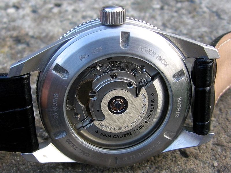

Hodinky Prim Orlík open edition používají strojek s označením "Prim kalibr 73", což je vlastně ETA 2824-2. Jedná se o mechanický strojek s automatickým nátahem, 25 ložiskových kamenů a udávaná minimální rezerva chodu 36 hodin, která v praxi lehce dosahuje přes 40 hodin. Na adresu výrobce (ELTON Hodinářská, a.s.) se snesla nejedna výtka ohledně označení kalibru. Na firemních stránkách je v popisu strojku šalamounský výraz -odvozen od kalibru ETA- a je přinejmenším zavádějící. Pod pojmem odvozen bych si představoval nějakou podstatnější úpravu či přidanou hodnotu, kterou ovšem dle mého názoru není jen vlastní nápis na rotoru.

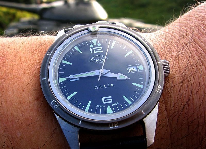

Pouzdro je z nerezové oceli o průměru 39 mm - já vím, že na webu výrobce je hodnota 38 mm, ale ať měřím jak měřím, vychází mi o milimetr více. Pouzdro není lesklé ani matové, ale broušené. Tato povrchová úprava mu dodává nevšední vzhled, možná trochu v retro stylu, to ale výborně koresponduje s původním určením hodinek. Otočná nerezová luneta se safírovými ložisky je upravena parciálním kalením, což jí dává vysokou odolnost proti otěru a charakteristickou šedo až černohnědou barvu, která opět velmi ladí se zaměřením hodinek. I díky tomuto odstínu nevypadají hodinky vůbec špatně s hnědým řemenem. Vynikající věcí na lunetě je obousměrné otáčení s dostatečně zřetelnou a i poměrně pevnou aretací. Ovšemže je pro potápění lepší jednosměrná aretace, ale buďme upřímní - kolik majitelů použije Orlíky pro opravdové potápění? Asi nikdo. Přitom původní Orlíky dostávali v šedesátých letech převážně vojenští potápěči. Naopak pro běžnější, obyčejnější použití pro měření a odpočítávání času je možnost obousměrného otáčení mnohem pohodlnější. Někdo používá otočnou lunetu na měření času jízdy, jiný zase na uvaření vajíček či těstovin, možností je jistě nepřeberně a každý si tu svoji najde.
Sklíčko je mírně vypouklé s tlouštkou 1,5 mm a jak se sluší na dražší hodinky safírové, spodní s průhledem je minerální. Korunka stejně jako dno s popisy a specifikacemi hodinek jsou šroubovací. Udávaná vodotěsnost je 5 atm, i když jsou hodinky testovány až na 10 atm. Rozteč nožek je 20 mm. Tady bych pochválil výrobce za praktické řešení a zmínil další výbornou věc na hodinkách. Otvory pro stěžejky jsou provrtány skrz, což výrazně usnadňuje výměnu řemínku. A pokud člověk mění řemínky téměř každý týden jako já, má velmi ulehčenou práci a nemusí se obávat poškrábání pouzdra.

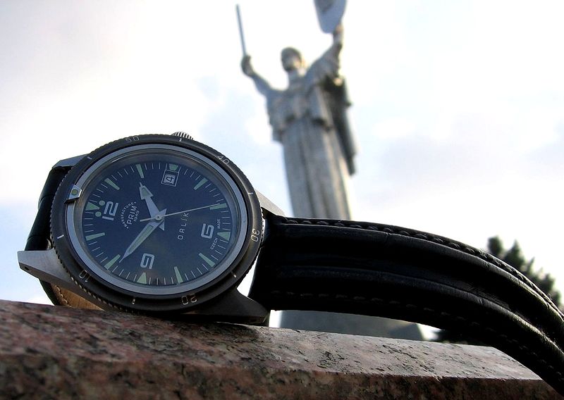

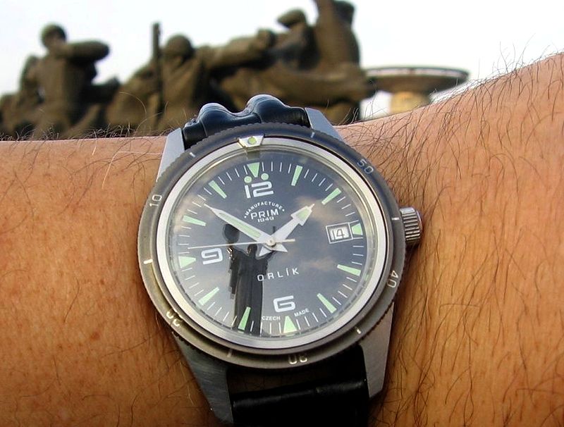

Jistě jste si povšimli poněkud neobvyklých exteiérů na obrázcích. Domnívali jsme se, že pro výjimečné hodinky se hodí výjimečné prostředí a dopravili hodinky mezi výsostně vojenské reálie kamsi mimo naši republiku. Pro většinu z vás určitě nebude problémem určit místo pořízení fotografií.

Fuuha, dufam, ze ste do Kieva nesli iba kvoli fotkam Primiek? 🙂
Na Lavre je aj pekne vojenske muzeum… 😉

kamile, máš talent – ta fotka pod niké samotráckou je k sežrání.
Ba ne, v Louvre jsem nebyl. Tahleta Níké je skoro dvacetkrát větší než ta tvoje.
Ahoj Kamile, kde máš křidélka u nápisu ORLÍK na ciferníku 🙂 . Nojo, zase máš individuálku 😉
