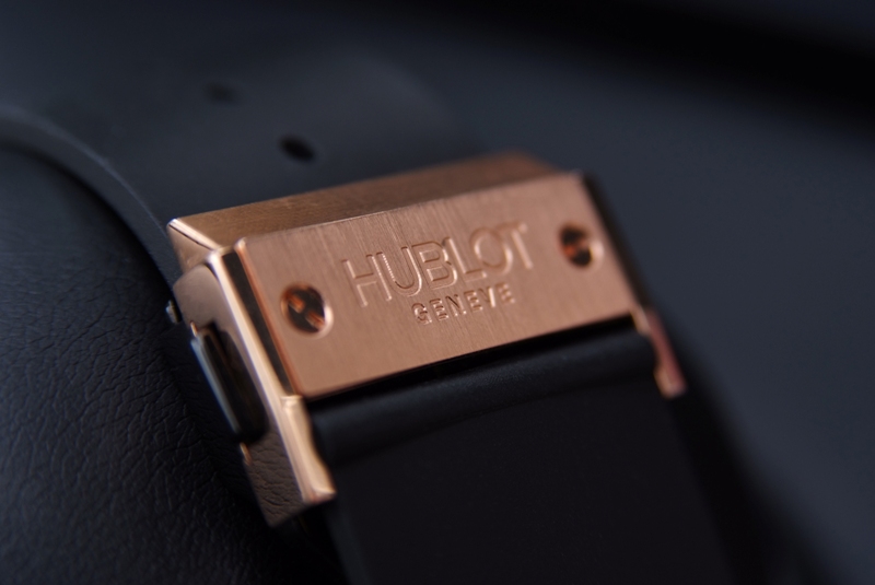

Doba, kdy byl kaučuk považován z pohledu hodinařiny za levnější náhradu ocelového tahu je už dávno pryč. V roce 1980 firma Hublot povýšila kaučuk na luxusní materiál (více zde). Od té doby následovalo Hublot mnoho dalších luxusních značek (Ulysse Nardin, Chopard). Někteří výrobci, jako například Jaquet Droz, používají kaučuk i na ciferník a výrobce hodinek Oris použil vulkanizovaný kaučuk na lunetu modelu Oris TT1 Worldtimer. Velkou roli při vnímání kaučuku jako luxusního materiálu mají samotné jeho vlastnosti.

Doplněno po uzávěrce: Švýcarský výrobce hodinek Hublot potvrdil, že vyrábí kaučukové pásky z přírodního kaučuku. Vývoj pásku trval tři roky. Prodejní cena náhradního pásku se pohybuje v řádů tisíců CZK. Ovšem ne všichni výrobci luxusních hodinek používají přírodní kaučuk. Například Ulysse Nardin používá u modelu Maxi Marine Diver pásek z kombinace syntetického kaučuku a titanu. Kaučukové díly mají střed vyroben z extra tvrdého termoplastického jádra obaleného vrstvou elastomeru.

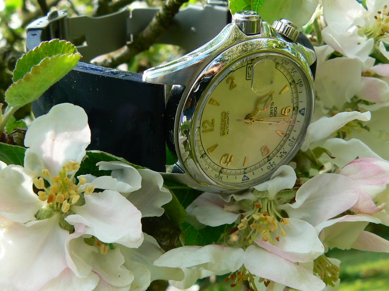

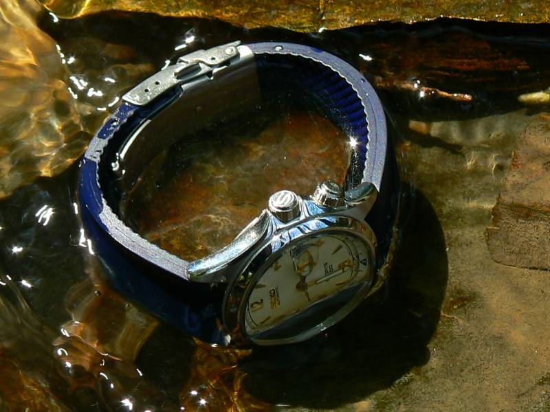

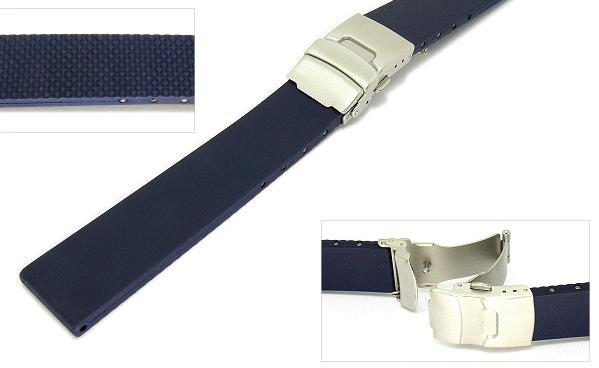

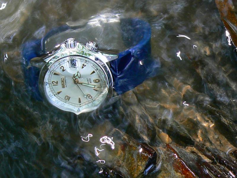

Pod vlivem dojmů z veletrhu BaselWorld 2008 jsem zatoužil po kvalitním kaučukovém pásku vonícím po vanilce. Pásek měl být tmavé barvy s bezpečnostní sponou. Sehnat kaučukový pásek, který by na sobě neměl vyraženo logo jedné ze známých švýcarských firem a cenu pod 2000CZK se ukázalo poměrně velkým problémem. Po několika hodinách hledání jsem objevil tři internetové obchody v USA, které nabízely mnou požadovaný pásek v cenách kolem 40 USD. Nepříjemným zjištěním bylo, že poštovné by stálo stejně nebo více, než samotný pásek. Třetí obchod pro jistotu do tak divokých končin, jakými ČR bezesporu je, zboží neposílal. Nakonec jsem objevil internetový obchod www.watch-bands-straps-bracelets.com, ze kterého jsem nakonec pásek od německého výrobce MEYHOFER objednal za cenu 23EUR (bez dopravy).
Pásek dorazil během dvou pracovních dnů. Po nedočkavém roztrhání obálky mě ovanula lehká vanilková vůně. Pásek zaujme jednak svoji výškou bezmála 4 mm i elegantním konstrukčním řešením. Je z vnější strany hladký, z vnitřní strany strukturovaný "diamantovým vzorem". Nic ale nebrání odpojit od pásku bezpečnostní sponu, pásek pootočit a mít diamantový vzor na vnější straně.
Před prvním nasazením je nutné pásek zkrátit na obvod vašeho zápěstí. Zkrácení se provede jednoduše - příslušná část pásku se jednoduše odřeže (ustřihne). Pro tento účel jsou obě části pásky vybaveny čtyřmi otvory, do nichž se zasune osička, která se následně napojí na sponu. Při zkracování pásku je potřeba být opatrný, aby nedošlo v lepším případě k vašemu poranění, v horším případě k přílišnému zkrácení pásku a následné nové objednávce. Detailní nastavení délky pásku je možné upravit na sponě ve třech polohách. Samotná spona je vyrobena z leštěné nerezové oceli. Pro otevření spony je nutné odklopit "pojistku" a stisknout dvě tlačítka po stranách pro otevření spony.
Pásek se na ruce nosí velmi pohodně. Oproti oceli při nandání na ruku nestudí, naopak po chvíli lehce hřeje. Kůže se pod kaučukovým páskem potí o trošku víc než pod ocelí. Během měsíčního nošení jsem zatím nezaznamenal žádné konstrukční vady, pásek nepouští barvu, vaniková vůně lehce vyčichla, ale stále je jí cítit.
