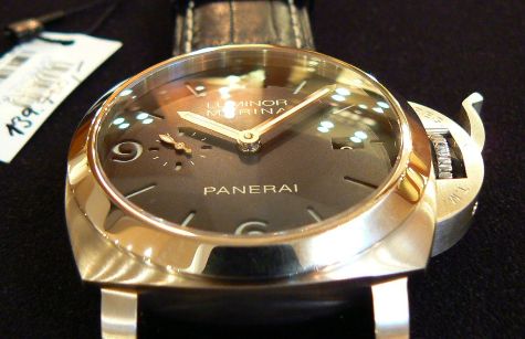

Podobné otázky se mi honí hlavou, když držím v ruce novinku Panerai pro rok 2009 – Luminor 1950 Marina 3 Days Automatic, zkráceně Panerai PAM 312 či třistadvanáctka.

Prvním pozitivním dojmem z PAM 312 je broušené pouzdro o rozumném průměru 44mm. Manufaktura Panerai tentokráte opustila celoleštěné pouzdro (jak jej mají například modely PAM 111 nebo PAM 112). Na třistadvanáctkách je leštěná pouze luneta, zbytek pouzdra má jemně broušenou povrchovou úpravu, která napohled i na omak evokuje jemný samet. Jemné i větší škrábance, které si každodenním nošení dříve či později přivodíte, nebudou na pouzdru tak snadno vidět. Škrábanců se nebojte, ty k Panerai přece odjakživa patří. Ostatně bylo by škoda, pokud byste třistadvanáctky nosili pouze do kanceláře.
Oproti klasickému pouzdru řady Luminor jsou tvary pouzdra třistadvanáctky při pohledu z boku rafinovanější, nečekejte ale žádné laciné tvary pouze na efekt. Třistadvanáctka se stále drží designem pouzdra pevně při zemi. Zatímco PAM 111 nebo PAM 112 nabízejí pouze lehce zkosené boční hrany pouzdra, třistadvanáctka vás nechá kochat se rozmáchlými rafinovanými bočními liniemi pouzdra. Díky expresivnějšímu vyjádření boční linie pouzdra tak nožičky o něco více vyčnívají z pouzdra.
Panerai PAM 111, autor: Loloh
Celkový tvar polštářkového pouzdra se z řady Luminor posunul celkovým dojmem více k pouzdrům řady Radiomir, které se vyznačují ostřejším čtvercovým pojetím horních linií pouzdra.
Pouzdro je osazeno klasickým chráničem korunky Panerai. Bezpečnostní páčka má správný odpor, při manipulaci si budete připadat jak při odjišťování ručního granátu. Zbývá už jen divoce hodinky odhodit a s výkřikem utéci pryč. Doporučuji vyzkoušet v nejbližší hodinářství, ideálně v Pařížské ulici:-)
Pod proskleným průhledem se safírovým sklíčkem s vnitřní antireflexní üpravou můžete obdivovat nový strojek P9000. I přes prosklené zadní dýnko mají hodinky vodotěsnost 300m.
Pouzdro se Panerai povedlo na jedničku. Není okázalé, ale řada detailů vás nenechá na pochybách o jeho skryté rafinovanosti.

V duchu tradic Panerai je třistadvanáctka osazena černým sendvičovým ciferníkem. Sendvičový ciferník je tvořen dvěma vrstvami. Na spodní vrstvě je v prostoru číslic a indexů nanesena luminiscenční barva SuperLuminova. Vrchní vrstva ciferníku má výřezy ve tvaru číslic a indexů.
Geniálností této koncepce je výsledný dojem z číselníku. Ačkoliv je číselník velmi jednoduchý a vyznačuje se absencí jakéhokoliv zdobení, díky použité sendvičové koncepci se budete cifernkem kochat znovu a znovu. Přehlednost cíferníku podtrhuje minimum nápisů.
Na pozici "3" nalezneme ukazatelem data, které opticky vyvažuje malou vteřinovou ručičku na pozici „9“. Panerai musím pochválit za černý podklad a bílou barvu fontu ukazatele datumu. Malou kritiku si ale neodpustím: Zatímco výřezy pro indexy mají zaoblené rohy, výřez pro ukazatel data je obdélníkový, což na jinak perfektně vyváženém ciferníku budí drobný nesoulad. Na některých modelech používá Panerai pro datumové okénko výřez ve tvaru kruhu a je škoda, že se zde designéři více nad datumovým okénkem nezamysleli.
Ručičky se drží osvědčeného jednoduchého designu. Tvar malé vteřinové ručičky se dá považovat za jediný náznak zdobnosti na celých hodinkách. Všechny ručičky jsou leštěné s bílou luminiscenční výplní.
I přes absenci vypouklého sklíčka se můžete kochat řadou světelných efektů, zejména při bodovém nasvícení.
