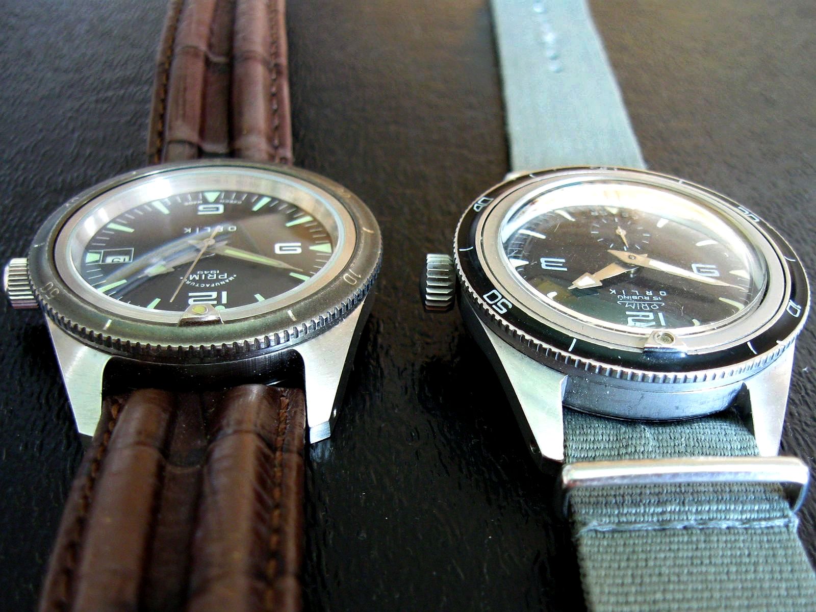

Jako vlastník původních i nových Orlíků přidám několik vlastních postřehů a srovnání. I když na stránkách Eltonu se píše, že pouzdro remaku je prakticky identické, několik rozdílů lze najít. Otočná luneta je vyrobena stejnou technologií jako původní hodinky, je navlas stejná, jen její barva je díky jinému způsobu úpravy rozdílná.

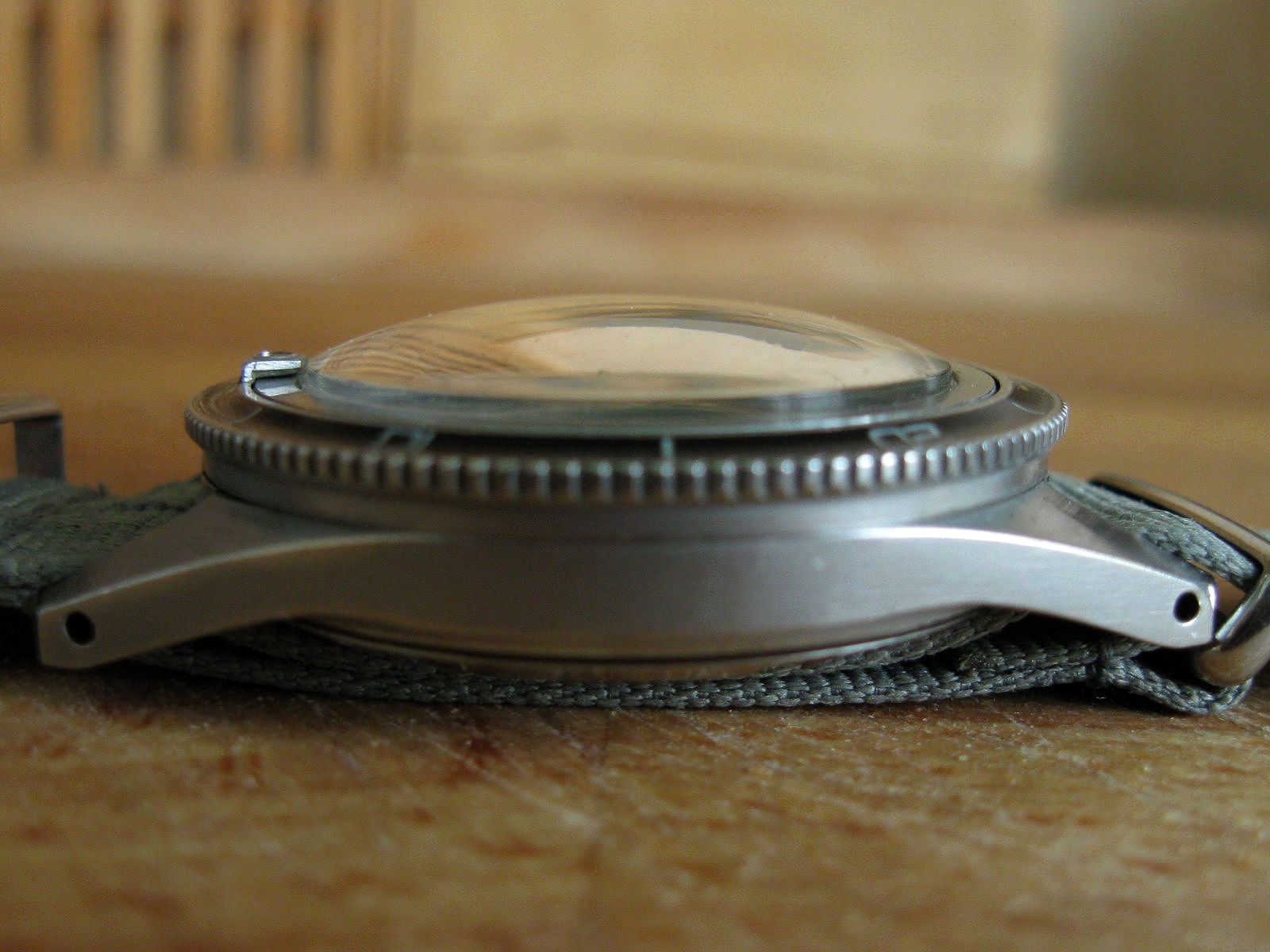

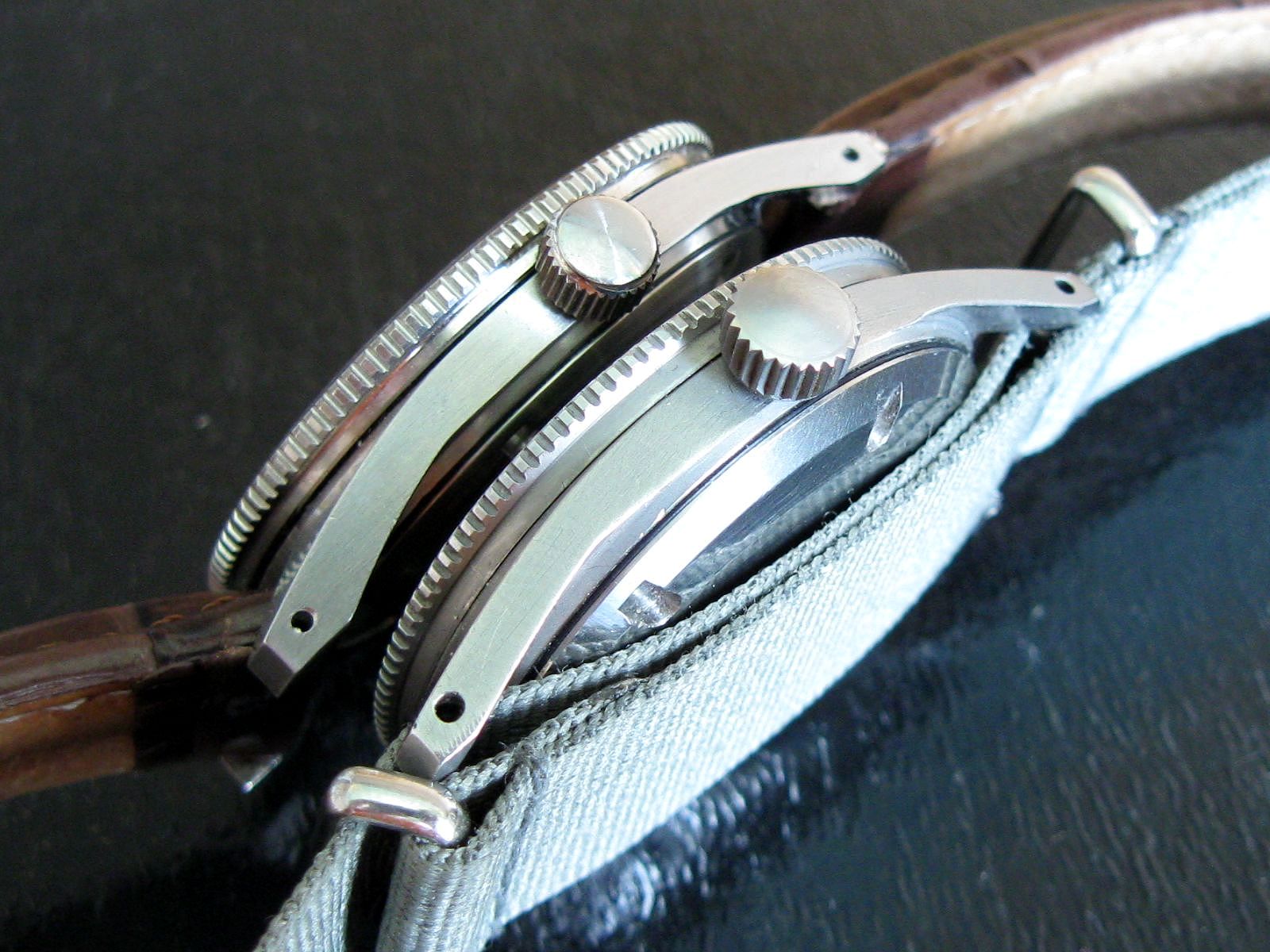

Nožičky pouzdra mají trochu jiné zakřivení a korunka má lehce jinou velikost a na nových je šroubovací. Hlavní rozdíl je v použitém sklíčku. Na nových je mírně vypouklé safírové o tlouštce 1,5 mm, původní Orlíky mají více vypouklé plastové sklo o téměř dvojnásobné tlouštce, které vypadá mnohem lépe až úctyhodně a vytváří jeden z nezaměnitelných dojmů na originálních hodinkách.

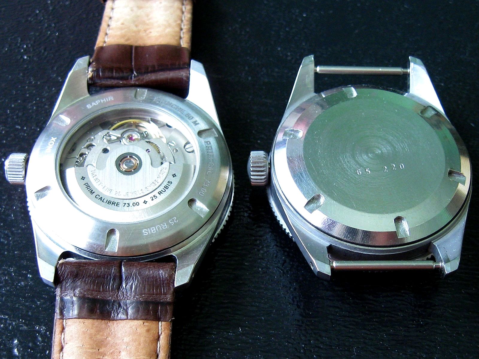

Na nových Orlíkách je samozřejmě použit jiný strojek, ke kalibru ETA 2824-2 není příznivcům hodinek co dodávat. To klasickému Prim kalibru 50 byla při produkci věnována zvýšená pozornost, mimořádná pečlivost při výrobě, speciální zapouzdření a vyladění chodu. Když můj hodinář otevřel a čistil strojek, prohlásil, že se s tak precizně vyrobeným kalibrem 50 ještě nesetkal a dokonce je prý použitý jiný Incablock než v běžné výrobě té doby.

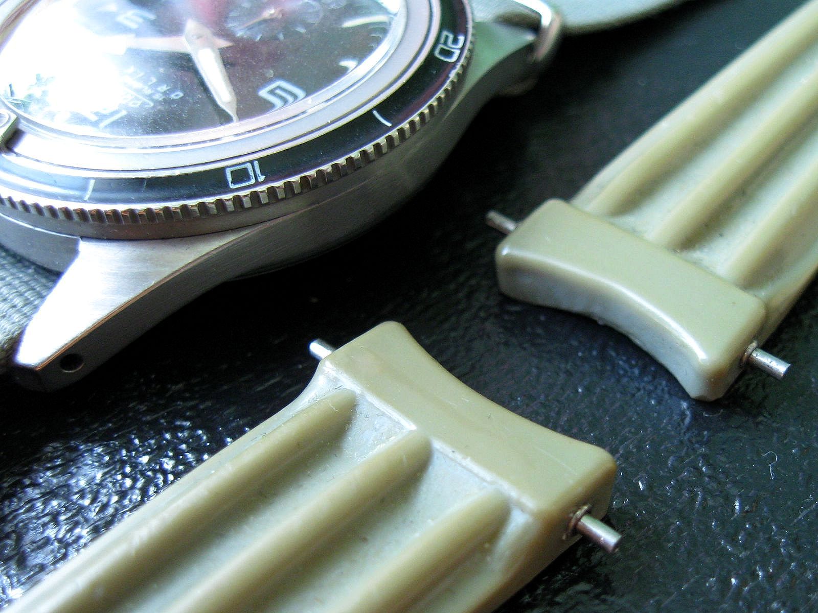

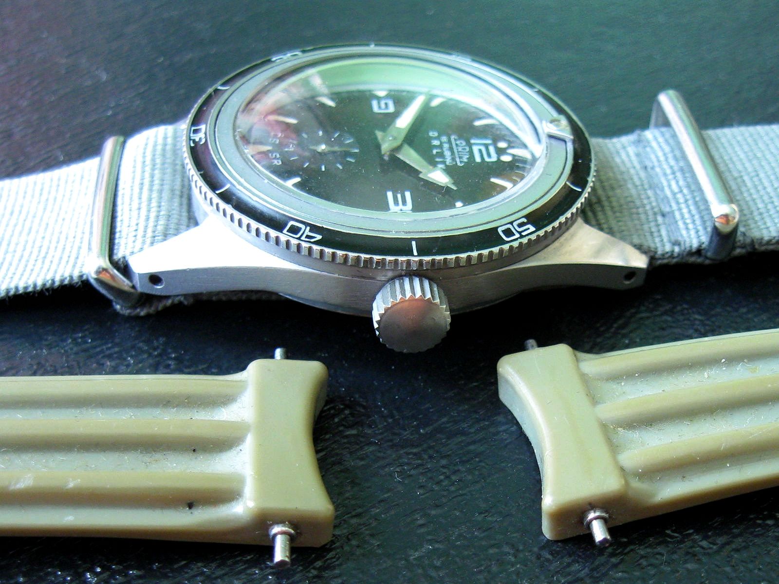

Originální silikonový šedý řemen nese po těch letech znaky opotřebení, ale jinak je v překvapivě dobrém stavu, i když byl viditelně používán. Vypadá to, že stěžejky jsou v něm napevno zalité, rozhodně je nebudu zkoušet vyndavat. Jsou perfektně funkční a dokonale pérovací. Řemen jsem sundal a šetřím ho, ale i na šedém NATO strapu vypadají hodinky slušně.
