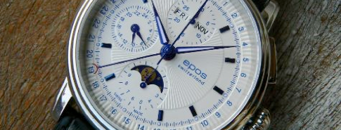

Mechanický chronograf Epos 3393 lze považovat za současnou obdobu původních „Suisse“ chronografů. V mnoha ohledech jsou si totiž velmi podobné:

Ciferník hodinek je s ohledem na množství dílčích ukazatelů přehledný, při bližším pohledu ohromí řadou promyšlených detailů. Kombinace bílého podkladu ciferníku a modré barvy potisku dává hodinkám punc nadčasové elegance – modro-bílá barevná kombinace se používá v hodinářském průmyslu už pěkných pár set let.
Ciferník se skládá z následujících částí:
- Vnější kružnice s natištěnými čísly dnů v měsíci (1-31)
- Vnitřní kružnice se stupnicí měřených sekund a čtvrtin sekund. Do této kružnice zasahují luminiscenční indexy hodin, pod kterými jsou umístěny modřené hodinové indexy ve tvaru obdélníkové stříšky. Modré odlesky světla na jednotlivých stranách indexů vydržíte sledovat desítky minut
- Vnitřní gilošovaná část ciferníku obsahuje tři malé ciferníčky na pozici 6,9 a 12
Ciferníček na pozici „6“ zobrazuje na obvodu počet hodin měřeného času (0-12 hodin). Uprostřed ciferníčku je ukazatel měsíční fáze v tradiční barevné kombinaci tmavě modrého podkladu a „zlatého„ tisku.
Ciferníček na pozici „9“ obsahuje dvě ručičky – menší ručka zobrazuje čas ve 24 hodinovém formátu (0-24), větší ručka zobrazuje aktuální počet vteřin běžného času. Čas ve 24 hodinovém formátu je pevně svázán s běžným časem – velkou hodinovou a minutovou ručkou. Hodinky tedy nemohou zobrazovat domácí a zahraniční čas.
Konečně ciferníček na pozici 12 zobrazuje počet stopovaných minut. Uvnitř ciferníčku naleznete okénka ukazatelů dne v týdnu i ukazatel měsíce v angličtině.
Všechny ručičky jsou nádherně modřené, na jejich množství si budete pravděpodobně chvilku zvykat. Ručička ukazatele data je je tenká a zakončená tradičním červeným půlměsícem, vteřinová ručička měřeného času má tvar tenké modré čárky. Hodinová a minutová ručka běžného času jsou trojúhelníkového tvaru, mohly by být ale více opticky a velikostně rozlišeny.
Luminiscenční body na ciferníku svítí světle modře, minutová a hodinová ručička svítí světle zeleně. Luminiscence je spíše decentní.
