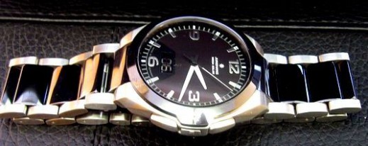

Hodinky jsem měl možnost, díky laskavému zapůjčení od hodinky-junghans.cz, pár týdnů vyzkoušet. Vybral jsem si model s keramickými prvky. Těmi jsou prostřední dílky tahu a hlavně luneta. Luneta neboli vyvýšený kroužek okolo číselníku je jednou z nejnáchylnějších součástí hodinek na poškrábání. Keramika tuto záležitost řeší a tah dotváří vzhled hodinek. Který je velmi elegantní a nadčasový, použít se dají ke společenským příležitostem i na sportovní aktivity. Tomu odpovídá i udávaná voděodolnost 10 ATM, kterou Junghans ve své tabulce definuje na běžné aktivity a povrchové plavání.
Hodinky se dobře nosí, čemuž odpovídá podle mě ideální velikost pouzdra necelých 42 mm a příjemně malá výška pod 10 mm. Přispívá k tomu i hladký tah, netahající za eventuální chlupy na ruce. Spona je motýlová s nápisem Junghans na jedné straně a logem firmy na straně druhé. Hvězdičku - logo Junghans najdeme i na lunetě na pozici 3. Sklo je rovné safírové a lehce vyvýšené nad okraj lunety. Číselník je velmi přehledný a jednoduchý, osobně se mi rozvržení číslic na hlavních pozicích a indexů na ostatních hodinách zamlouvá. Nad šestkou je velký a dobře čitelný ukazatel data, který může zobrazovat kromě rezervy chodu i příjem rádiového signálu.
Na pozici 2 a 4 jsou dvě funkční tlačítka. Horní slouží ke změně ukazatele data a příjmu rádiového signálu, spodní ke změně časového pásma. Přidržením spodního tlačítka po dobu cca 3 vteřin lze listovat jednotlivými časovými zónami a jednoduše nastavit čas místa kdekoliv na světě. K manuálnímu nastavení lze přidržet obě tlačítka současně a nařídit si čas samostatně. Některé dražší modely mají možnost uzamčení tlačítek proti nechtěnému stisknutí. Na pozici 3 je posuvná páčka, kterou se směrem dolů uzamykají tlačítka.
Co říci na závěr? Velmi příjemně se nosící elegantní quartzové hodinky, s použitými nejmodernějšími technologiemi a materiály. Na výběr je ještě varianta s nerezovým nebo kaučukovým tahem, mně se nejvíc zamlouvá tato verze. Pro někoho určitě definitivní hodinky. A s přijatelnou cenou kolem dvaceti tisíc korun.
